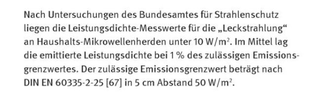

ja das habe ich ja auch gerechnet und wurde verunsichert. Die Rechnung passt auch nicht zu den Messungen/Ergebnissen des Bundesamt siehe Anhang. Da wird von max. 10 Watt oder 1% gesprochen was immer noch nicht den Faktor zig Tausend ist!
