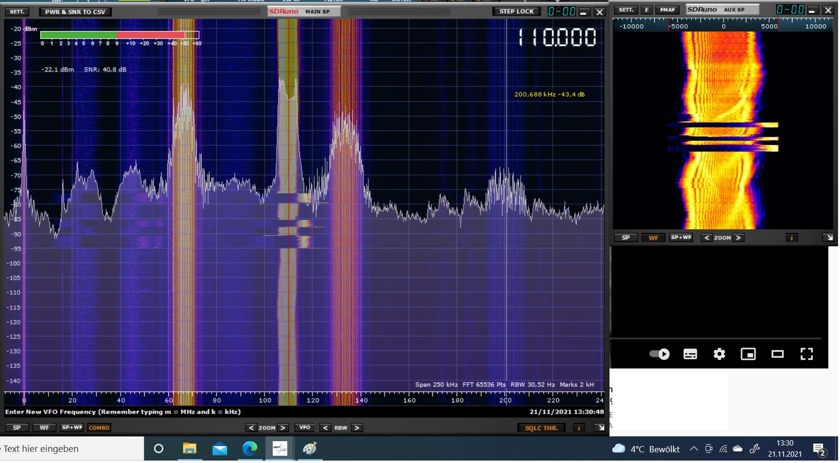

Hatte selbst Störsignal auf 15,625 kHz (TV-Zeilentrafo) das ich mit "Terror" in Verbindung brachte.
Empfing das Signal über Sat-Schüssel. Damals war es egal ob unser TV-Flachbildschirm ohne Wlan am zweiten LNB der Satschüssel hing.
Bekamen neuen TV mit Wlan + Bluetooth?
Heute macht es einen Unterschied ob am zweiten LNB ein TV hängt.
Heute empfange ich unterschiedliche Signale, kommt halt drauf an ob der TV läuft oder nicht.
Mit TV-ein ist unsere Sat-Schüssel ein UMTS Empfänger (925Mhz mit 200 kHz moduliert)
auf 110 kHz bekomm ich unsere Fernbedienung rein. (3 Tastendrücke) irgendwas ist da dauernd.
Also es heißt ja V oda f one
Wenn der eine seine Hochfrequenz entstört kriegt halt der andere mit der Hochspannung Probleme. Oder so.
Sehe eher die HV bei Zeilentrafos / Plasma-TVs /.., weniger das Wlan.
Würde mal TV-Gerät über Verlängerungskabel an andere Stromkreise hängen, Stecker umdrehen - evtl. schaukelt sich da was hoch -
und Antennenkabel trennen - evtl. braucht die Sat-Schüssel besseres Erdungskonzept weil der TV "besser" wurde.
(Wenn man da was messen kann führt das noch lange nicht zu "entsprechenden Kopfschmerzen")
